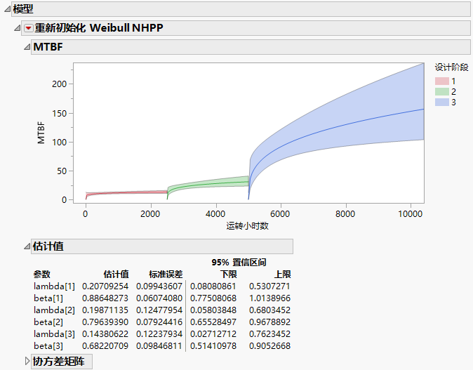

“重新初始化 Weibull NHPP”报表
默认情况下,“重新初始化 Weibull NHPP”报表显示估计的 MTBF 图。不同阶段用不同颜色区分开来。“估计值”报表和“协方差矩阵”报表显示在图的下方。(请参见Figure 12.21,它使用 Reliability 子文件夹中的 ProductionEquipment.jmp 样本数据文件。)
图 12.21 “重新初始化 Weibull NHPP”报表
Reinitialized Weibull NHPP Report
MTBF 图
选择“重新初始化 Weibull NHPP”选项时,默认打开 MTBF 图。有关该图的详细信息,请参见MTBF 图。
估计值
“估计值”报表给出每个阶段的 l 和 b 估计值。对于给定的阶段,仅使用该阶段的数据估计 l 和 b。计算假定阶段从时间 0 开始并反映该阶段是定数截尾还是定时截尾,这由数据表结构定义。请参见检验阶段。此外还显示标准误差和 95% 置信限。这些值按Crow-AMSAA 模型的参数估计值中所述的那样计算。
协方差矩阵
拟合模型参数估计值的协方差估计值矩阵。默认关闭该报表。
