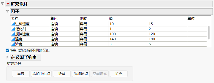

2. 选择实验设计 > 扩充设计。
3. 选择反应百分比并点击 Y,响应。
4. 选择进料速度、催化剂、搅拌速度、温度和浓度,然后点击 X,因子。
5. 点击确定。
图 6.12 选择扩充类型
Choose an Augmentation Type
6. 选择将新试验分到不同的区组以将分区组变量添加到设计中。
7. 点击重复,输入 2,然后点击确定。
注意:重复对话框要求提供要执行每次试验的次数。输入 2 将指定您希望每个试验在生成的设计中出现两次。这将对原始设计进行一次重复。

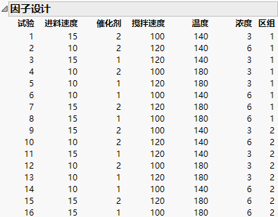

图 6.13 使用重复扩充的反应器数据设计
Reactor Data Design Augmented with a Replicate
最初的 8 次试验位于“区组 1”中,重复的试验位于“区组 2”中。

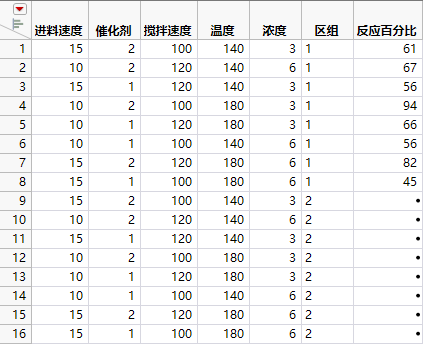

8. 点击制表。
图 6.14 重复的设计
The Replicated Design
该表包括“区组 1”中的原始设计和结果。扩充试验位于“区组 2”中。反应百分比值可在测量扩充试验后添加到该表中。
