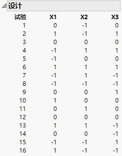

“设计”部分显示该设计。
图 5.24 RSM 设计
RSM Design
为估计二次效应,响应曲面设计为每个因子使用三个水平。请注意,Figure 5.24 中的设计是具有两个中心点的面心“中心复合设计”。

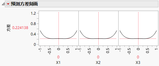

图 5.26 预测方差刻画
Prediction Variance Profile
垂直轴显示响应期望值的相对预测方差。相对预测方差是用预测方差除以误差方差所得的值。当相对预测方差为 1 时,其绝对方差等于回归模型的误差方差。
刻画器显示设计空间上的相对预测方差的值。您可以移动滑块以探索预测方差的行为。预测方差在设计空间的中心最小。对于 -0.5 到 0.5 之间的因子设置,预测方差基本保持不变,其值只是稍微大于 0.2。设置越趋向设计空间的边界,预测方差的值越大。

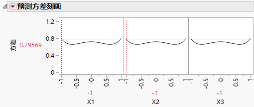

14. 点击“预测方差刻画”红色小三角并选择最大化方差。
图 5.27 相对方差最大化之后的预测方差刻画
Prediction Variance Profile with Relative Variance Maximized
刻画器显示相对预测方差的最大值为 0.79569。

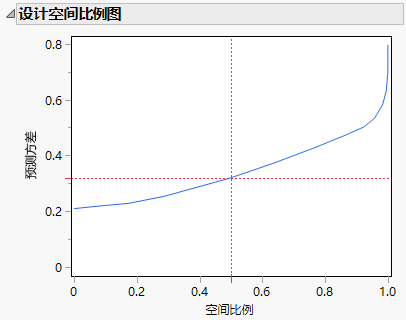

15. 打开设计评估 > 设计空间比例图部分。
图 5.28 设计空间比例图
Fraction of Design Space Plot
图中蓝色曲线显示相对预测方差是设计空间比例的函数。红色虚十字准线指示:对于 50% 的设计空间,预测方差大约为 0.32 或更小。使用十字准线工具绘制其他推断。例如,若“空间比例­”为 0.95,“预测方差”约为 0.52。这意味着:对于 95% 的设计空间,相对预测方差低于 0.52。

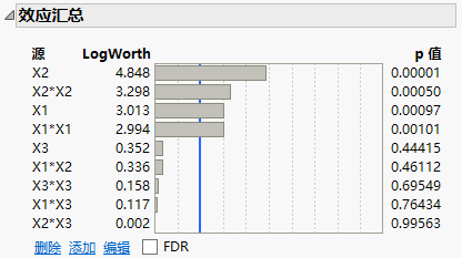

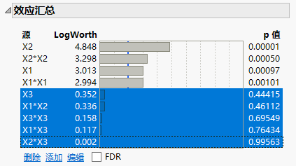

“效应汇总”报表显示模型中每个效应的 LogWorth 和 p 值。图中的蓝色竖线设置在值 2 处。LogWorth 值超过 2 的效应在 0.01 水平下显著。
图 5.29 “效应汇总”报表
Effect Summary Report
该报表显示 X1、X2、X1*X1 和 X2*X2 在 0.01 水平下显著。其他任何效应即便是在 0.10 水平下也不显著。可通过删除这些不显著的效应来简化模型。
4. 在“效应汇总”报表中,选择 X3、X1*X2、X3*X3、X1*X3 和 X2*X3。
图 5.30 已选定不显著效应的“效应汇总”报表
Effect Summary Report with Insignificant Effects Selected
5. 点击删除。

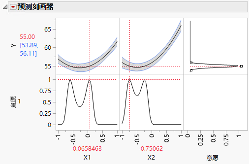

使用“预测刻画器”(位于“拟合最小二乘法”窗口底部)探索预测响应 (Y) 如何随着您更改因子 X1 和 X2 而变化。请注意在跨越 X1 和 X2 取值时 Y 的二次行为。
回想一下您在“定制设计”窗口的“响应”部分中为 Y 输入了响应限。因此,“响应限”列属性附加到设计表中的 Y 列。Y 的意愿函数(位于右上图中)基于“响应限”列属性中包含的信息。JMP 使用该函数计算作为 X1 和 X2 设置的函数的意愿值。意愿函数的迹线显示在位于底部行的图中。
6. 点击“预测刻画器”红色小三角并选择优化和意愿 > 最大化意愿。
图 5.31 意愿最大化后的预测刻画器
Prediction Profiler with Desirability Maximized
预测的响应在 X1 和 X2 上方显示为红色的过程设置处达到目标值 55。
请注意:当 X2 = -0.75062 时,X1 在 –0.65 附近的值也达到约 55 的预测值。事实上,您的“预测刻画器”可能会显示不同的设置来最大化意愿。这是因为 X1 和 X2 的许多设置都可以实现预测响应 55。

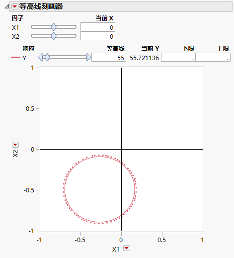

7. 点击“响应 Y”红色小三角并选择因子刻画 > 等高线刻画器。
8. 在“等高线刻画器”报表中,键入 55 作为等高线的值。
图 5.32 等高线刻画器
Contour Profiler
与红色等高线对应的 X1 和 X2 的设置具有预测响应值 55。您可能需要从这些过程设置中基于成本效益进行选择。
