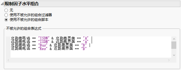

Image shown here使用不被允许的组合脚本
该选项将打开一个脚本窗口,您可以在其中插入用来标识您不想允许的组合的脚本。该脚本必须作为一个布尔表达式来求值。若表达式的计算结果为真,则不允许指定的组合。
创建表达式时,在引号中使用水平名称。请不要使用水平的有序型值。例如,Figure 20.8 显示了在使用不被允许的组合脚本的电话界面示例中输入的脚本。
图 20.8 显示引号中的水平名称的脚本窗口
Script Window Showing Names of Levels in Quotes
