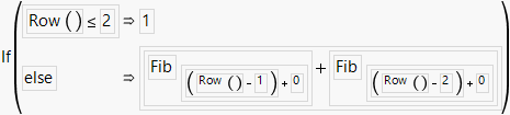

下面的公式计算名为 Fib 的列,该列包含 Fibonacci 序列的项(每个值是计算列中的前面两个值之和)。
Image shown here
该公式显示如何使用下标来执行递归计算。递归公式包含计算列的名称,已加下标以便它只引用以前求值的行(第 1 行到第 (i–1) 行)。所示的 Fibonacci 序列的计算包含条件表达式和比较。请参见条件函数和比较函数这两节。
