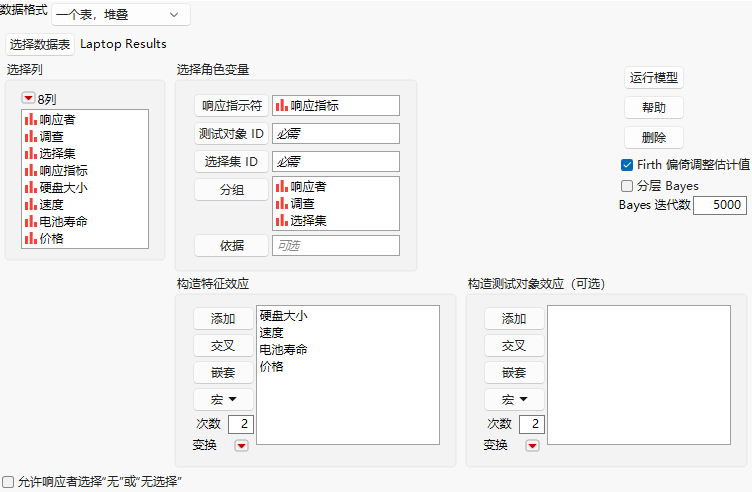

图 18.10 “选择模型”启动窗口
Choice Model Launch Window
由于有多个调查和响应者,所以共有三个分组变量:响应者、调查和选择集。
3. 点击运行模型。

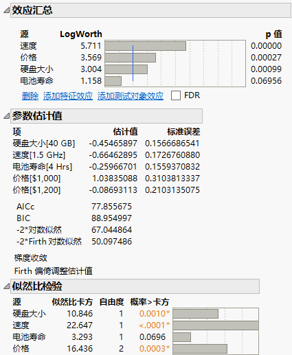

图 18.11 最终笔记本电脑设计的初始分析
Initial Analysis of the Final Laptop Design
“效应汇总”部分和“似然比检验”部分指示磁盘大小、速度和价格在 0.05 水平下显著,“电池寿命”略微显著。

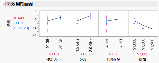

1. 点击“选择模型”红色小三角并选择效用刻画器。
图 18.12 价格 = $1000 的效用刻画器
Utility Profiler at Price = $1000
当每个特性值设置为其最低值时,效用值为 –0.3406。您最首要的任务是确定单位效用成本。

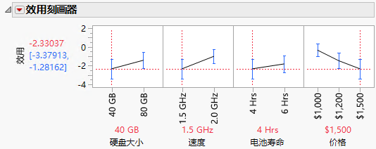

2. 将价格滑块移至 $1,500。
图 18.13 价格 = $1500 的效用刻画器
Utility Profiler at Price = $1500
当价格从 $1,000 改为 $1,500 时,“效用”从 –0.3406 改为 –2.33037。也就是说,将笔记本电脑的价格提高 $500.00 会将效用(或意愿)降低大约 2 个单位。因此,您可以估计单位效用成本大约为 $250.00。

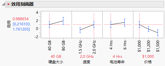

3. 在“效用刻画器”中,将“价格”重新设置为 $1,000(即其最低值)并将“速度”改为 2.0 GHz(其更高值)。
图 18.14 更高速度的效用值
Utility Value of Higher Speed
效用值从Figure 18.12 所示的初始值 –0.3406 变为 0.988654,总共改变了 1.329254 个单位。使用效用成本估计值或 $250.00,则 2.0 GHz 笔记本电脑相对于 1.5 GHz 笔记本电脑的价格涨幅可以计算为:1.329254*$250.00 = $332.31。这是选择研究所指示的美元价值,厂商可据此对该笔记本电脑特性定价。您可以对其他特性执行类似的计算。
