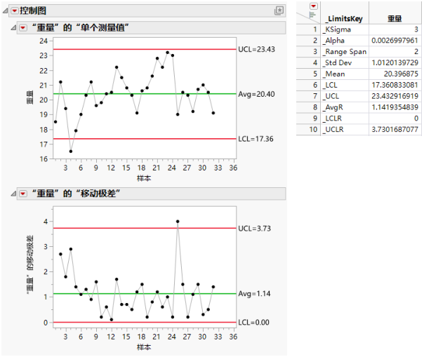

您可以将限值保存在新数据表中或另存为响应列的属性。若使用在新表中命令保存控制限,写入该表的限值关键字取决于当前显示的图表类型。
Figure 13.15 显示了使用 Coating.jmp 将控制限保存至数据表的示例。包含值 _Mean、_LCL 和 _UCL 的行用于单个测量值图。带有 R 后缀的值(_AvgR、_LCLR 和 _UCLR)用于移动极差图。若使用该“限值表”再次创建这些图,“控制图”平台会通过 _LimitsKey 列中的关键字识别合适的限值。
图 13.15 在数据表中保存限值的示例
Example of Saving Limits in a Data Table
请注意:可以在控制图启动窗口中指定 _KSigma、_Alpha 和 _Range Span 的值。JMP 始终最先查看该窗口中的值。在该窗口中指定的值优先于在当前“限值表”中指定的值。
含有未知关键字的行和使用已排除行状态标记的行将被忽略。除 _Range Span、_KSigma、_Alpha 和 _Sample Size 之外,未指定的任何所需值都从数据中估计得出。
