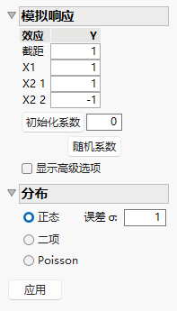

Figure 4.27 为具有一个连续因子 (X1) 和一个三水平分类因子 (X2) 的设计显示“模型”窗口。请注意,X2 用两个模型项表示。
注意:对于确定性筛选设计,“模型”窗口包含一个“因子”部分以便支持您向模拟模型添加项。
图 4.27 “模拟响应模型”窗口
Simulate Responses Model Window
要指定特定模型效应,请为每个模型项输入系数值,然后点击应用。使用“初始化系数”按钮将全部系数设置为您在文本框中指定的值。使用“随机系数”按钮可随机设置系数。点击应用按钮可更新模拟。
