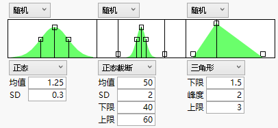

注意:默认的随机分布是均值位于当前因子设置且标准差由因子范围除以 5 估计得出的正态分布。若更改刻画器中的因子设置,正态分布的均值将自动更新。还有其他一些随机分布也会在因子设置更改时自动更新参数。“三角形”分布更新全部三个参数,Cauchy 分布更新众数,Johnson Su 分布更新 q。
图 8.5 三个随机分布的示例
Example of Three Random Distributions
