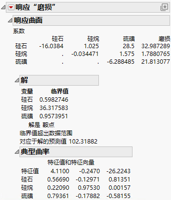

若模型中的某个效应具有响应曲面 (&RS) 或混料响应曲面(&RS&混料)特性,此时将提供“­响应曲面”报表。请参见Figure 3.8,了解有关 Tiretread.jmp 样本数据表的“响应曲面”报表的示例。

“系数”表
“系数”表显示为“响应曲面”报表的第一个部分,该表提供估计模型参数的简要汇总。前面几列提供二阶项的系数。最后一列提供线性项的系数。要查看完整的预测表达式,请从该报表的红色小三角菜单中选择估计值 > 显示预测表达式。
“解”报表
“解”报表提供了可能存在的临界值(最大值、最小值或鞍点)以及该点处的预测值。若解落在数据范围之外,它还会给出相应提醒。
“典型曲率”报表
二阶参数估计值矩阵的特征值和特征向量确定曲率类型。特征向量显示曲面的主方向,包括最大曲率和最小曲率的方向。
特征值在“典型曲率”表的第一行提供。
• 若特征值为负,响应曲面将从最大值向下弯曲。
• 若特征值为正,曲面形状将从最小值向上弯曲。

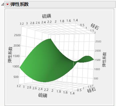

• 若既有正特征值也有负特征值,该曲面将呈鞍状,在一个方向上向上弯曲,另一个方向上向下弯曲。请参见Figure 3.9,了解使用 Tiretread.jmp 样本数据表的示例。
图 3.9 具有鞍状曲面的曲面刻画器图
Surface Profiler Plot with Saddle-Shaped Surface
特征值下列出的特征向量显示主轴的方向。特征值的绝对值越大,响应曲面在其关联方向上的曲率越大。有时会出现零特征值。该特征值意味着沿着相应特征向量描述的方向,拟合曲面是扁平的。
