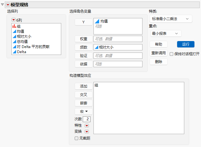

下一步,使用“拟合模型”拟合单因子方差分析模型(Figure 3.55)。请注意,相对大小在启动窗口中声明为频数。此外,选定“最小报表”重点选项。
图 3.55 细菌研究的“拟合模型”启动窗口

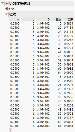

点击运行获取“拟合最小二乘法”报表。该报表显示“均方根误差”和“误差平方和”为 0.0,因为您指定的数据表在各组内没有误差变异。您必须为误差变异输入建议的值范围才能获取功效分析。具体而言,您了解到误差变异大约为 5,但可能大到 6。
1. 点击“效应详细信息”旁边的展开图标,打开该报表。
2. 点击“组”红色小三角并选择功效分析。
3. 要探索科研人员怀疑的误差变异范围,在 s 下的第一个框中输入 5,在第二个框中输入 6(Figure 3.56)。
4. 请注意,d 输入为 3.464102。这是与组均值中的指定差值对应的效应大小。该数据表包含三个隐藏列,用来演示效应大小计算。请参见不平衡单因子布局。
5. 要探索一定范围内的研究大小的功效,请在数目下的第一个框中输入 16,在第二个框中输入 64,在第三个框中输入增量 4(Figure 3.56)。
6. 选择功效求解。
7. 点击完成。
图 3.56 细菌研究的“功效详细信息”窗口
Power Details Window for Bacteria Study
Figure 3.57 所示的“功效详细信息”报表取代“功效详细信息”窗口。该报表针对 a = 0.05,s = 5 和 6 的所有组合,以及以 4 为增量从 16 到 64 的样本大小提供功效计算。S 为 5 时,要获取大约 90% 的功效,您需要总样本大小大约为 32。您需要控制组中有 16 个参与者,每个治疗组中有 8 个参与者。另一方面,若 s 为 6,则总共需要 44 个参与者。

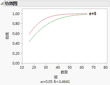

点击“功效详细信息”报表中表底部的箭头,获取针对 s 的两个值的样本大小-功效图,如Figure 3.58 所示。 在此,红色标记对应于 s = 5,绿色标记对应于 s = 6。
图 3.58 细菌研究的“功效图”
