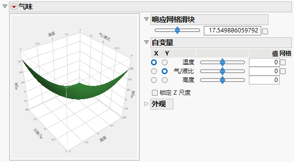

在“拟合最小二乘法”报表中,“曲面刻画器”选项显示响应曲面的三维曲面图。有关“曲面刻画器”的详细信息,请参见《刻画器指南》中的“­曲面图­”。
Figure 3.38 显示了 Odor.jmp 样本数据表中模型的“曲面刻画器”。运行模型数据表脚本,然后从报表的红色小三角菜单中选择因子刻画 > 曲面刻画器。您可以使用“自变量”下的单选按钮更改轴上的变量。此外,您可以通过点击“外观”下的“实际值”来标绘点。
图 3.38 曲面图
