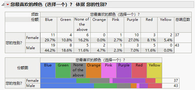

“分类”报表
初始“分类”报表为每组选定的响应显示一个交叉表和一个份额图。
图 3.17 初始分类报表
The Initial Categorical Report
表的左上角列出该表中每个单元格中包含的量(“频数”、“份额”和“比率”(若适用))。使用“分类”红色小三角菜单中的选项删除或添加这些量。
• 为每个类别都提供了“频数统计”(标记为“频数”),且总频数(总响应数)显示在表右侧。若有多重响应,表右侧的汇总列还会提供案例数或行数(总案例数)以及响应者数目(响应的总案例数)。
• “响应的份额”(份额)通过用每个计数(频数)除以总响应数来确定。
• “比率”是响应频数(频数)除以案例的总数(总案例数)的结果。此量仅对多重响应显示,不显示在Figure 3.17 中。
在Figure 3.17 中,针对“您最喜欢的颜色?”这一问题的响应数按性别来制表。考虑表中第一行女性的结果:
• 表的第一个单元格包含 11 个响应。这是将蓝色选作自己最喜欢的颜色的女性响应者的计数。
• 女性共有 37 个响应。在这 37 个女性响应中,只有 29.7% (11/37) 将蓝色选作她们最喜欢的颜色。
