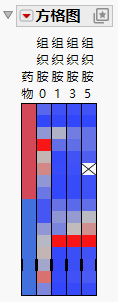

在 JMP 中,方格图呈现出着色方格与数据表条目的一一对应关系。基于列中找到的值的范围和类型为每个方格指定颜色。
注意:数据表中已排除的任何行也会在方格图中隐藏。
图 8.4 方格图
The Cell Plot
注意:要生成Figure 8.4 中所示的图,请按方格图的示例中的说明操作。
请注意以下关于方格图的信息:
• 名义型变量对每个水平使用不同的颜色。您可以使用数据列的“值颜色”属性(位于“列信息”选项中)定制名义型和有序型颜色。
• 为连续变量指定颜色梯度以显示平滑的变量值范围。
• 像连续变量那样按顺序对有序型变量确定尺度。
• 存在一些离群值时,尺度使用除极端类别之外的居分布中间 90% 的类别,使得离群值不过度影响尺度。
