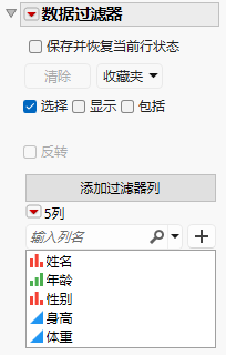

图 9.7 初始“数据过滤器”窗口
Initial Data Filter Window
2. 选择要用作过滤器的列,然后点击添加 (Image shown here)。
