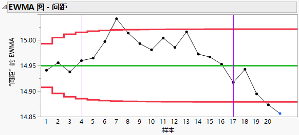

显示偏移线
显示或隐藏 EWMA 图中指定为偏移的垂直线。在偏移的起点处绘制偏移线。偏移开始定义为 EWMA 值在特定方向上穿过中心线后的第一个点。
‒ 当 EWMA 值超过图中上限时,会出现正偏移。偏移的起点定义为“目标”线下方的最近 EWMA 值之后的第一个点。
‒ 当 EWMA 值落在图中下限的下方时,会出现负偏移。偏移的起点定义为“目标”线上方的最近 EWMA 值之后的第一个点。
图 11.5 偏移线示例
Shift Lines Example
在本例中,样本 7 对应的点位于上限之上。从样本 7 往回看,“目标”线下方的最近点为样本 3。因此,样本 4 是“目标”线上方的第一个点,因为最近一个点位于“目标”线下方,并表示为正偏移的起点。
同样,样本 20 对应的点低于下限,“目标”线上方的最近点为样本 16。因此,样本 17 表示为负偏移的起点。
