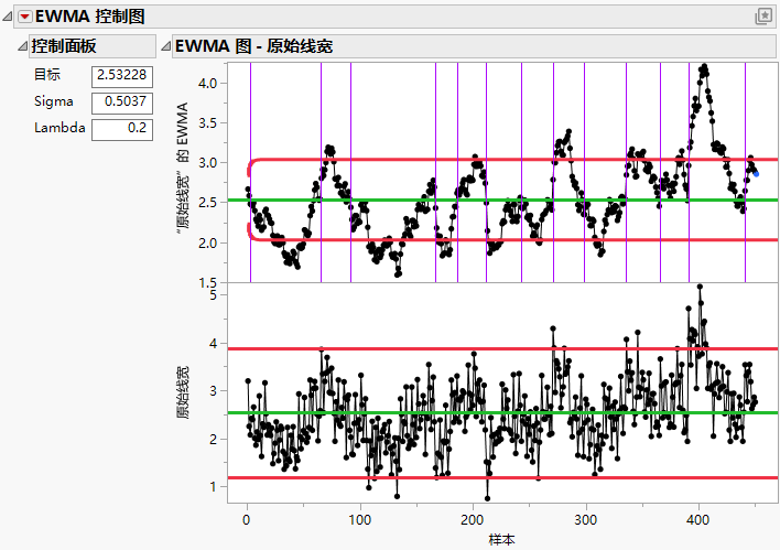

EWMA 图和残差图可用于识别过程中可能存在的季节性和自相关性。例如,在Figure 11.6 中,EWMA 图中的波峰和波谷是过程中存在季节性的证据。残差图中限值外部的点是自相关性的证据。本例适合拟合过程观测的时间序列模型,并创建针对时间序列模型的残差的控制图。有关使用残差图检测自相关性的详细信息,请参见 Montgomery and Mastrangelo (1991)。
图 11.6 过程中的自相关性和季节性的示例
Example of Autocorrelation and Seasonality in a Process
