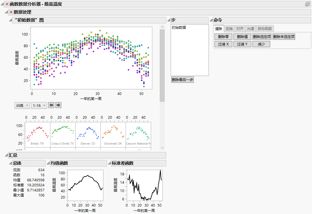

Image shown here“函数数据分析器”报表
初始“函数数据分析器”报表包含一个“数据处理”报表和一个“汇总”报表。
图 16.6 初始“函数数据分析器”报表
Initial Functional Data Explorer Report
“数据处理”报表包含所有观测的初始数据图,以及与 ID 变量各水平对应的单个数据图的网格。网格中显示的单个图的最大数目是 20。网格上方有下拉菜单和箭头,支持以交互方式选择要显示的单个图。若指定了验证集或目标函数,则第一个下拉菜单支持您选择显示的单个图是来自训练集、验证集还是目标函数。若有超过 20 个函数,则第二个下拉菜单和箭头支持您查看不同的图组。所有图形对输入变量的值绘制函数响应数据。“数据处理”报表还包含“命令”部分中的数据处理按钮。
“汇总”报表包含总体汇总统计量的表,包括观测数、函数个数以及总体均值、标准差、最小值和最大值。还有函数均值和函数标准差的图。在输入变量的每个唯一值处计算图中显示的函数汇总统计量。
“数据处理”报表和“汇总”报表可用于在拟合模型或执行直接函数主成分分析之前对数据进行预处理。在“数据处理”报表中提供数据清除、变换、对齐和光谱按钮,分别对应于“数据处理”红色小三角菜单中的选项。请参见数据处理选项。每当执行预处理步骤时,自动更新这些图形和汇总结果。您可以按顺序执行多个预处理步骤。将每个步骤添加到“数据处理”报表的“步”列表中。要删除最近的步进,请点击“步”分级显示项下面的删除最后一步按钮。
