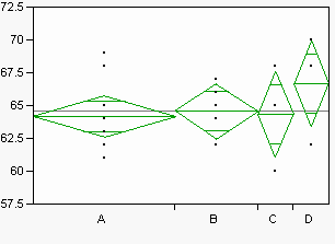

拟合受假设约束时,您通过测量这个相同的弹簧能量来检验假设。假定您在实验中有来自四个不同处理的响应,想检验均值是否有显著差异。首先,假定您的数据已分组标绘(如Figure A.8 中所示),但是使用弹簧连接每个处理的单独均值。然后施加压力来抗拒弹力,使各个均值向公共均值移动。移好了!限制均值成为相同的能量大小就是所需的检验统计量。该能量是检验均值是否相同的假设的 F 检验的主要组成部分。
图 A.8 连续响应变量的单因子图
A Oneway Plot for a Continuous Response Variable

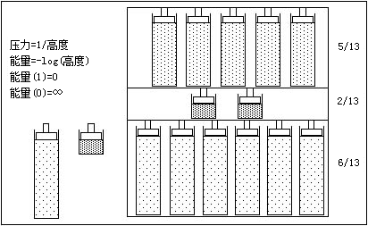

您的响应是分类型而非连续型时怎么办?例如,假定响应是小汽车样本的原产国。对于您的样本,有针对三个响应水平(美国、欧洲和日本)的概率。您可以将原产国的这些概率设置为某个估计值,然后计算数据的不确定性。通过求数据所给响应的概率的负对数之和来计算这个不确定性。其定义如下:
Equation shown here
弹簧的构想说明了如何拟合连续数据的均值。响应为分类型时,统计方法直接估计响应概率并选择使数据的总不确定性最小的估计值。概率估计值必须非负且总和为 1。您可以将响应概率绘图为总长度为 1 的标尺上的一个组成部分。对于每个响应观测值,把一个气压缸(例如轮胎气泵)加载到其响应区域。改变响应水平之间的分割方式,直到达到最低势能的平衡。根据分割区的大小来估计响应概率。

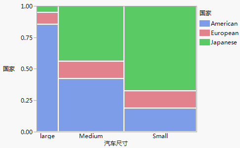

Figure A.9 显示诸如 medium 类型车的单个类别的情形。请参见Figure A.10 中 Carpoll.jmp 中标记为 medium 的马赛克图列。假定有 13 个响应(小汽车)。第一个水平 (American) 具有 6 个响应,第二个水平具有 2 个响应,最后一个水平具有 5 个响应。响应概率分别变为 6/13、2/13 和 5/13,因为针对响应分割区的压力相抵以使总能量最小。
图 A.9 分割区中的压力缸效应
Effect of Pressure Cylinders in Partitions
像弹簧用于连续数据一样,您可以通过一些因子来分割样本并拟合单独的分割集。然后通过测量需要多少额外能量来促使分割区相等,检验响应率在各组上是否相同。设想按车尺寸对车原产国概率分组的压力缸。强制每个组中的分割区水平对齐所需的能量检验这些变量是否有相同的概率。Figure A.10 显示了这些分割区。
图 A.10 分类数据的马赛克图
A Mosaic Plot for Categorical Data
