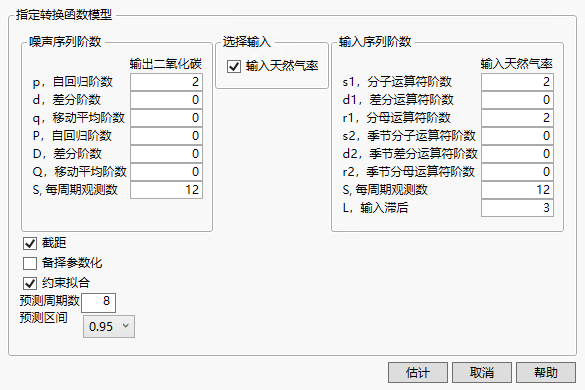

(仅在“转换函数分析”红色小三角菜单中可用。)显示“指定转换函数模型”窗口。生成转换函数模型与生成 ARIMA 模型相似,都是一个探索、拟合和比较模型的迭代过程。在生成模型前和数据探索过程中,有时预白化数据很有用。请参见预白化。有关转换函数的详细信息,请参见转换函数的统计详细信息。
注意:目前,“转换函数”选项对缺失值提供有限支持。由于“时间序列”平台也将排除的行视为缺失值,因此无法对包含排除行的数据表拟合出转换函数模型。
图 19.7 “指定转换函数模型”窗口
Transfer Function Model Specification Window
“指定转换函数模型”窗口包含以下部分:
噪声序列阶数
包含噪声序列的规格。小写字母是非季节性多项式的系数,大写字母则是季节性多项式的系数。
选择输入
允许您选择模型的输入序列。
输入序列阶数
包含输入序列的规格。前三个阶数的设置与非季节性多项式有关。接下来的四个阶数的设置与季节性多项式有关。最后的选项用于输入滞后期数。
还有另外三个控制模型拟合的选项:
截距
指定模型是否具有截距。若未选中,则假定 m 为 0。
备择参数化
指定一般回归系数是否要从分子多项式中提取出来。
约束拟合
选择是否对 AR 和 MA 的系数进行约束。
预测周期数
指定用于预测的预测周期数。若有位于数据表末尾的行(它们包含 Y 变量的缺失值和输入变量的非缺失值),则在初始预测设置中使用这些行。这些输入变量的值视为输入变量的将来值。

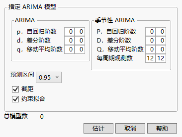

ARIMA 模型组
显示“ARIMA 模型组”窗口,您可以在其中通过指定阶数范围来拟合各种 ARIMA 或季节性 ARIMA 模型。您将范围输入窗口时,相应更新“总模型数”。
图 19.8 ARIMA 模型组指定窗口
ARIMA Model Group Specification Window
一旦指定模型并点击估计,每个指定模型的“模型报表”即添加至报表窗口。请参见其他时间序列报表。

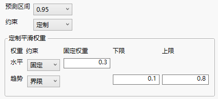

定制
展开对话框以允许设置各个平滑权重的约束。根据权重名称旁边的弹出菜单设置,每个平滑权重可以为界限、固定或无约束。输入固定或界限权重的值时,这些值可以为正负实数。
图 19.11 定制平滑权重
Custom Smoothing Weights
Figure 19.11 中显示的示例具有固定为 0.3 的水平权重 (a),界限为 0.1 和 0.8 的趋势权重 (g)。在该例中,趋势权重的值可以在范围 0.1-0.8 内变动,而水平权重则固定为 0.3。请注意,您可以使用这些定制约束预先指定所有平滑权重。这样就不用从数据估计权重,尽管仍计算预测和残差。
