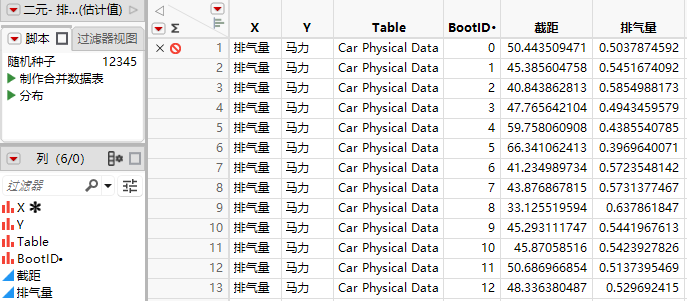

未堆叠的 bootstrap 结果表为每个 bootstrap 迭代包含一行,同时每个 bootstrap 结果都显示在其单独的列中。执行 bootstrapping 时,选择拆分选定列创建未堆叠的 bootstrap 结果表。
在本例中,Figure 11.4(堆叠)中的项的估计值在Figure 11.5(未堆叠)中拆分为两列:“排气量”和“截距”。
图 11.5 “未堆叠的 Bootstrap 结果”表
Unstacked Bootstrap Results Table

• 每个 bootstrap 样本都对应一行。
• 分析中使用的数据表列显示在表中。在本例中,X 是排气量,Y 是马力。
• 报表中进行 bootstrap 的每行都对应一列。
• 若在“Bootstrapping”窗口中指定了“随机种子”,bootstrap 结果表将包含称为“随机种子”的表变量,用来提供其值。
• 未堆叠的 bootstrap 结果表包含一个“源”表脚本和一个“分布”表脚本。“分布”表脚本支持您基于 bootstrap 样本快速获取统计量,包括 bootstrap 置信区间。
• BootID•列标识 Bootstrap 样本。BootID•= 0 的行对应于原始估计值。该行使用 X 标记并具有已排除行状态。在未堆叠的 bootstrap 表中,基于单个 bootstrap 样本计算每行。
• 数据表名称以“Bootstrap 结果 (<列名>)”结尾,其中 <列名> 标识报表中进行 bootstrap 的列。
