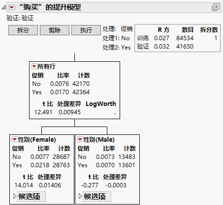

Image shown here提升模型
提升模型是一种分割模型。模型图表示在垂直轴上拆分的模型中的观测部分。横坐标对应的是按拆分节点排列的观测值。对于每个节点,黑色的水平线表示平均响应。在每个拆分内,都有一个由红线或蓝线表示的处理子拆分。这些线分别表示该拆分内两个处理组各自的响应均值。处理列的值排序决定了这些线的放置顺序。拆分节点时,图形会随之更新并在水平轴下方显示拆分,同时会添加垂直线用于分隔这些拆分。
在图形下方是控制按钮:拆分、剪除和执行。仅当存在验证集时才显示“执行”按钮。除此之外,还显示了“处理”列的名称及其两个水平,称之为“处理1”和“处理2”。若“处理”列包含两个以上的水平,除了将第一个水平视为单独的水平外,其他所有水平统一合并为“处理­2”。
“处理”列信息的右侧是一个报表,它显示与预测有关的汇总值。(请记住预测不是提升建模的目标。)随着节点的拆分报表会相应更新。若使用验证集,则显示训练集和验证集的值。

Image shown here提升决策树
决策树显示了一个分割树,其中包含用于构建提升模型的拆分。Figure 6.5 中显示了一个使用 Hair Care Product.jmp 样本数据表的示例。每个节点包含以下信息:
处理
显示处理列的名称,它包含两个水平。
比率
(仅对两水平分类响应显示。)对于每个处理水平,在该节点中响应者占测试对象的比例。
均值
(仅对连续响应显示。)对于每个处理水平,该节点中测试对象的平均响应。
计数
在指定的处理水平上该节点中的测试对象数。
t 比
在该节点中测试对象在各个处理水平上对响应差异进行显著性检验的 t 比。若响应是分类型,该检验将视其为连续(值 0 和 1)。
处理差异
各个处理水平上响应均值的差异,这是以下列条件为假定前提的提升:
‒ 处理列的值排序中的第一个水平表示处理。
‒ 响应变量也定义成差异值越大处理的影响越大。
LogWorth
基于给定节点进行下一步拆分的 Logworth 的值。
图 6.5 第一次拆分的节点
Nodes for First Split
