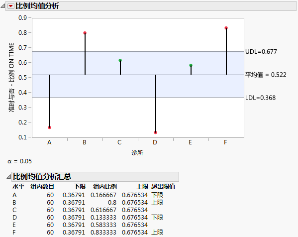

该示例使用 Office Visits.jmp 样本数据表,其中记录某地理区域六个诊所的预约是否准时的情况。对这六个诊所的每个诊所,从一周记录中选择 60 个随机预约。要被视为准时,患者必须在预定时间的 5 分钟内被带到检查室。检查准时按预约时间到达的患者比例。
选择分析 > 以 X 拟合 Y。
5.
6.
点击确定。
7.
从“列联分析”旁边的红色小三角菜单中选择比例均值分析。
8.
图 7.9 “比例均值分析”的示例
