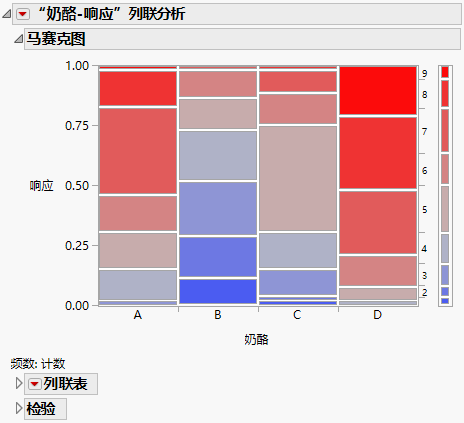

该示例使用 Cheese.jmp 样本数据表,该表取自 McCullagh and Nelder (1989) 报告的 Newell 奶酪品尝实验。该实验记录了四个不同奶酪添加剂的九个以上不同响应水平的计数。
选择分析 > 以 X 拟合 Y。
响应值范围为 1 到 9,其中 1 为最不喜欢,9 为最喜欢。
5.
6.
点击确定。
图 7.10 奶酪数据的马赛克图

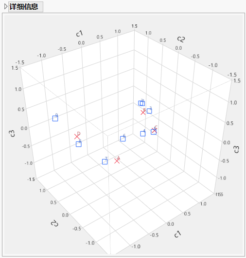

从“对应分析”旁边的红色小三角菜单中选择三维对应分析。
图 7.12 三维散点图的示例
