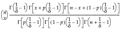

Beta 二项分布的假设前提是:x|π 服从 Binomial(n,π) 分布,π 服从 Beta(α,β) 分布。Beta 二项分布具有参数 p = α/(α+β) 和 δ = 1/(α+β+1)。参数 δ 是一个离散参数。若 δ > 0,则出现过度离散,这意味着 x 的变异比二项分布本身所解释的要大。若 δ < 0,则出现离散不足。若 δ = 0,x 呈 Binomial(n,p) 分布。仅当
才存在 Beta 二项分布。
才存在 Beta 二项分布。请记住 x|π ~ Binomial(n,π),同时 π ~ Beta(α,β)。参数 p = α/(α+β) 和 δ = 1/(α+β+1) 由该平台估计得出。要得到 α 和 β 的估计值,请使用以下公式:
是 Gamma 函数。
是
是 Gamma 函数。
是 p 的估计值。
