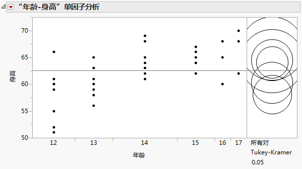

每个多重比较检验(每对逐步,Newman-Keuls 方法除外)都从比较环图开始,该图是组均值比较的直观表示。图 6.10显示“所有对,Tukey HSD”方法的比较环。其他比较检验增大或减小环的半径。
图 6.10 组均值的直观比较

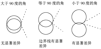

图 6.11 交叉角和显著性

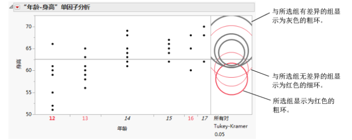

若交叉角接近 90 度,您可以通过点击比较环以选择它,验证均值是否有显著差异。请参见图 6.12。要取消选择环,请在环外的空白处点击。
图 6.12 突出显示比较环
