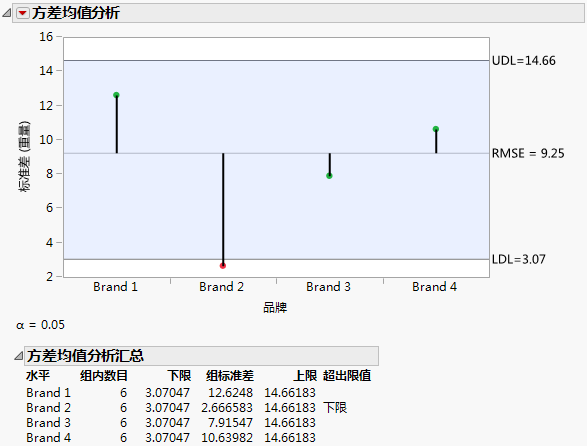

该示例使用 Spring Data.jmp 样本数据表。检验四个不同品牌的弹簧,以了解延伸弹簧 0.10 英寸所需的重量。检验每个品牌的 6 个弹簧。检查数据是否服从正态分布,因为 ANOMV 检验对非正态分布不稳健。检查品牌以确定各个品牌间是否存在显著差异。
选择分析 > 以 X 拟合 Y。
5.
点击确定。
6.
从红色小三角菜单中选择均值分析方法 > 方差 ANOM。
7.
从“方差均值分析”旁边的红色小三角菜单中选择显示汇总报表。
图 6.14 方差均值分析图表的示例
