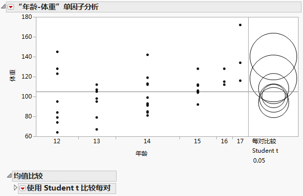

选择分析 > 以 X 拟合 Y。
5.
点击确定。
6.
从红色小三角菜单中选择比较均值 > 每对,Student t。
图 6.15 “每对,Student t”比较环的示例

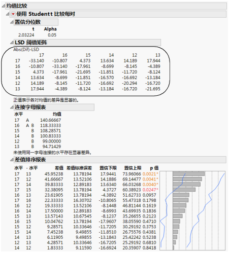

该均值比较方法可以看作是检查均值的实际差异是否大于可以称得上显著性的差异。该差异称为 LSD(最小显著性差异)。LSD 项用于 Student t 区间和与其他检验的区间有关的上下文中。在比较环图中,环中心之间的距离表示实际差异。LSD 是环以直角交叉时环中心间的距离。
