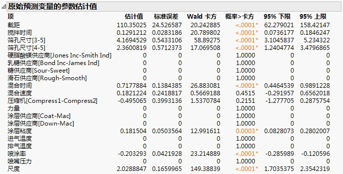

选择分析 > 拟合模型。
5.
从“特质”菜单中,选择广义回归。
6.
点击运行。
7.
图 10.12 基于自适应 Lasso 的模型
简化模型之前,确保没有在 Tablet Production.jmp 数据表中选定任何列。选定的列不会在下面的第一步中取消选择。确保未选定任何列可防止意外包含带清零项的列。

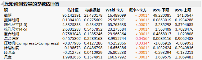

点击使用“AICc”验证的自适应“Lasso”旁边的红色小三角,然后选择使用有效效应重新启动。
点击运行。
图 10.13 使用自适应 Lasso 的简化模型

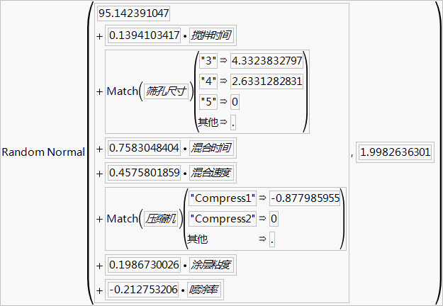

点击使用“AICc”验证的自适应“Lasso”旁边的红色小三角,然后选择保存列 > 保存模拟公式。
(可选)在数据表“列”面板中,点击“溶解”模拟公式右边的加号。
图 10.14 模拟公式
对于每行,该公式都模拟在给定模型和溶解分布的前提下可能获取的一个值;估计该分布为标准差约为 1.998 的“正态”分布。

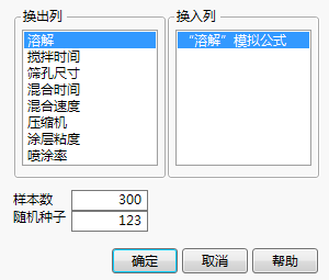

点击取消。
5.
在样本数旁边,输入 300。
6.
(可选)将随机种子设置为 123。
图 10.15 完成的“模拟”窗口
7.
点击确定。
8.

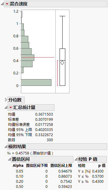

运行分布脚本。
9.
10.
选择零值数。
11.
点击确定。
12.
滚至混合速度的“分布”报表。
图 10.16 模拟的混合速度系数估计值的直方图
“汇总统计量”报表显示对于 97/300 = 32.3% 的模拟,混合速度估计值均为零。
