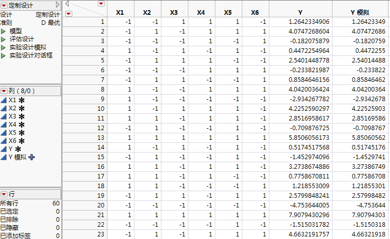

图 10.17 设计表的部分视图

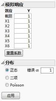

图 10.18 “模拟响应”窗口
Y 包含根据“模拟响应”窗口中的指定设置模拟的一组值。
Y 模拟包含一个公式,该公式使用在“模拟响应”窗口中为该模型指定的公式计算其值。要查看该公式,点击“列”面板中列名右侧的加号。

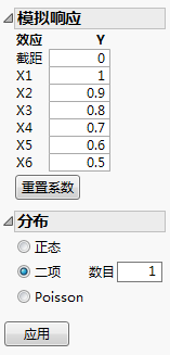

在 X1 旁边,默认输入的是 1。请保留该值。
在 X2 旁边,键入 0.9。
在 X3 旁边,键入 0.8。
在 X4 旁边,键入 0.7。
在 X5 旁边,键入 0.6。
在 X6 旁边,键入 0.5。
保持数目的值设置为 1,指示每次试验只有一个单位。
图 10.19 完成的“模拟响应”窗口
点击应用。

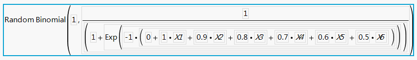

(可选)点击“列”面板中 Y 模拟右侧的加号。
图 10.20 Y 模拟的随机二项公式

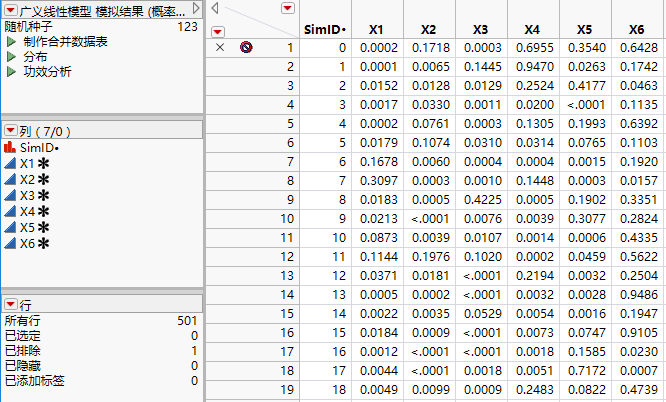

图 10.22 模拟结果表,部分视图
表的第一行包含概率>卡方的初始值,并且已被排除。其余 500 行包含模拟值。

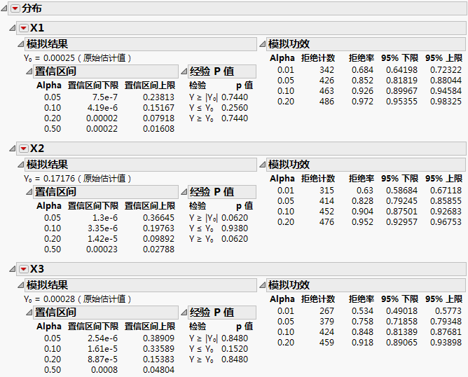

图 10.23 前三个效应的分布图
6.
7.
8.
图 10.24 前三个效应的功效结果
在“模拟功效”分级显示项中,每行的“拒绝率”给出小于相应的 Alpha 的 p 值的比例。例如,对于 X3(对应于系数值 0.8,概率差值为 38%),0.05 显著性水平下的模拟功效为 379/500 = 0.758。显著性水平 0.05 下的模拟功效汇总了所有效应在 0.05 显著性水平下的模拟功效。请注意功效如何随着“待检差值”的下降而下降。还请注意,检验 24.5% 这样大的效应 (X6) 的功效仅约为 0.37。
