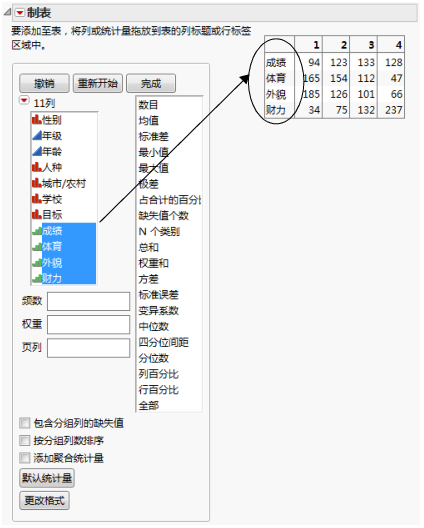

选择分析 > 制表。
图 9.20 按类别分类的列
将性别拖放到左侧的空标题。

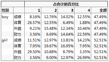

图 9.21 已添加到表的“性别”、“占合计的百分比”和“全部”

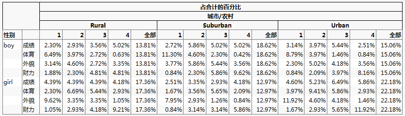

图 9.22 已添加到表的“城市/农村”
