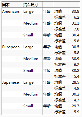

图 9.13 显示车辆拥有情况的计数的表

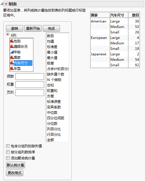

选择分析 > 制表。
点击产地并将其拖放到“行的拖放区”。
图 9.14 已添加到表的“产地”和“汽车尺寸”

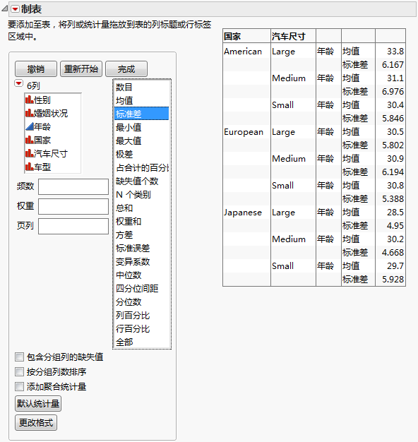

图 9.15 按年龄显示均值和标准差的表
点击均值并将它拖放到“总和”上方。
点击标准差并将它拖放到“均值”下方。
图 9.16 已添加到表的“年龄”、“均值”和“标准差”

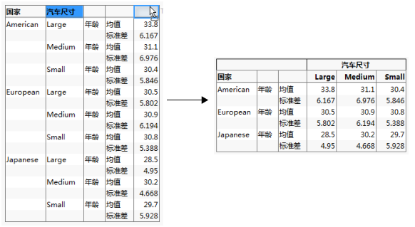

图 9.17 位于顶部的“汽车尺寸”
图 9.18 移动汽车尺寸

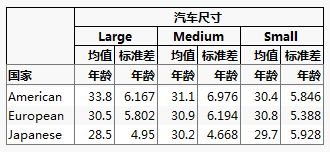

点击“年龄”并将它拖放到 Large Medium Small 标题下方。
选择“均值”和“标准差”,然后将它们拖放到 Large 标题下方。
