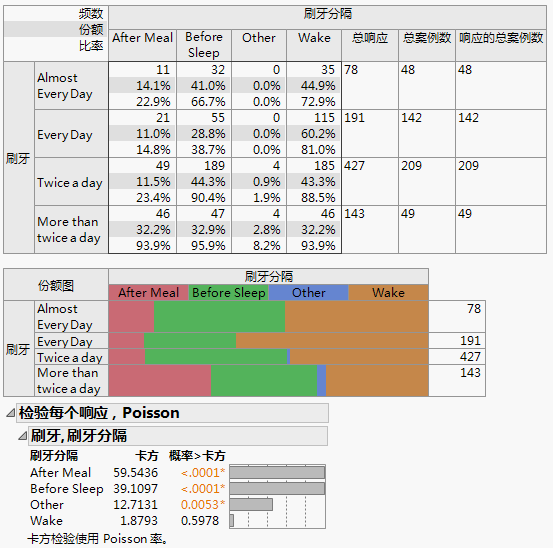

本例使用 Consumer Preferences.jmp 样本数据表,其中包含关于消费者态度和意见的调查数据,以及关于口腔卫生的若干问题。您可以使用“检验多重响应”选项检验每个刷牙时间(刷牙分隔)的响应率在各组(刷牙)之间是否相同。其中,各组是按照响应者的刷牙频率来定义的。
5.
点击确定。
6.
图 3.8 检验多重响应,Poisson
p 值显示 After Meal、Before Sleep 和 Other 的响应率在各个刷牙组之间显著不同。Wake 的响应率在各个刷牙组之间没有显著不同。从交叉表中,您可以看到多数人都在起床后刷牙,不论他们刷几次。

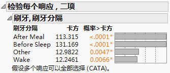

7.
图 3.9 检验多重响应,二项
“齐性检验,二项”选项始终生成比“计数检验,Poisson”选项更大的检验统计量(因此生成的 p 值较小)。二项分布不仅比较发生响应的比率(报告在睡醒后刷牙的人数),而且还比较未发生响应的比率(未报告在睡醒后刷牙的人数)。
