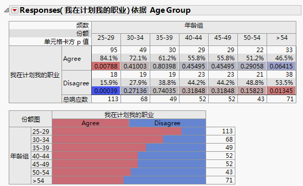

本例使用 Consumer Preferences.jmp 样本数据表,其中包含关于消费者态度和意见的调查数据,以及关于口腔卫生的若干问题。您要探索各年龄组之间对于“我在计划我的职业”这一陈述的响应的分布。
5.
点击确定。
6.
点击“分类”红色小三角并选择交叉表转置。
7.
点击“分类”红色小三角并选择单元格卡方。
图 3.10 单元格卡方
较小的 p 值指示观测的单元格计数与期望的单元格计数之间存在显著差异。p 值按照显著性水平来着色,计数显著高于期望值的单元格着深红色,计数显著低于期望值的单元格着深蓝色。期望的单元格计数基于观测的行与列合计。
例如,25 到 29 年龄组中选择“同意”的期望响应数为 (287*113)/448 = 72.4;观测值为 95。这个观测值(p 值为 0.00788)显著大于期望值。25 到 29 年龄组中同意“我在计划我的职业”的响应数高于期望值,此时对该问题的响应与年龄无关。
