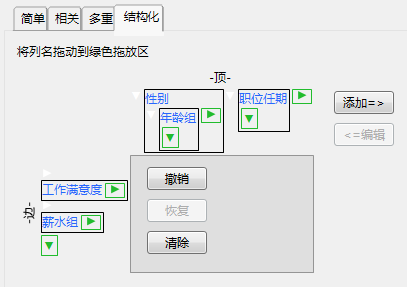

本例使用 Consumer Preferences.jmp 样本数据表,通过使用“结构化”选项卡来探索比较不同年龄组*性别和不同职位任期的工作满意度和薪水情况。
选择分析 > 消费者研究 > 分类。
5.
6.
7.
8.
图 3.25 “结构化”选项卡报表设置
9.
点击添加=>。
10.
点击确定。
11.

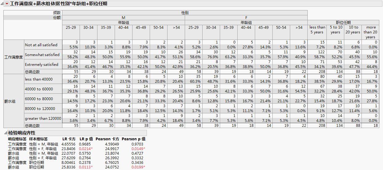

图 3.26 “结构化”选项卡报表示例
“结构化”选项卡报表包含您在“结构化”选项卡中指定的表。响应齐性检验针对每一种分组变量组合。我们可以看到,对于男性,各年龄组的工作满意度没有差别(Pearson p 值 = 0.9703)。对于女性,各年龄组的工作满意度有差别(Pearson p 值 = 0.0149)。中年女性往往对其工作最不满意。可将份额图和频数图添加到报表中,用来形象演示结果。
