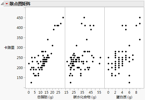

图 5.26 散点图矩阵结果

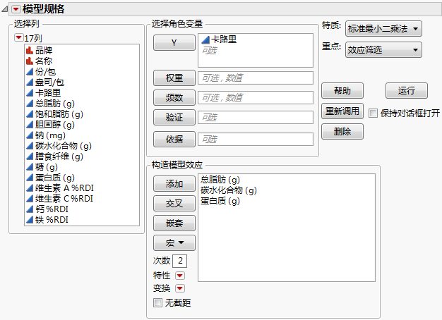

在“重点”旁边,选择效应筛选。
图 5.27 拟合模型窗口

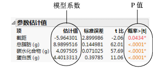

图 5.29 参数估计值报表

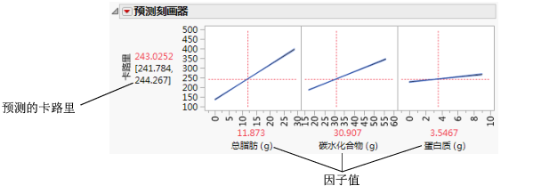

使用“预测刻画器”可以查看因子的变化如何影响预测值。刻画线显示随因子变化卡路里的变化量。代表总脂肪 (g) 的线条最陡,表示总脂肪变化对卡路里的影响最大。
图 5.30 预测刻画器

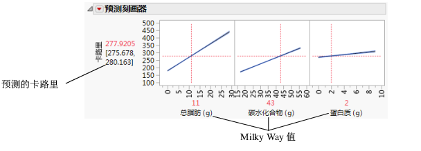

图 5.31 Milky Way 的因子值
