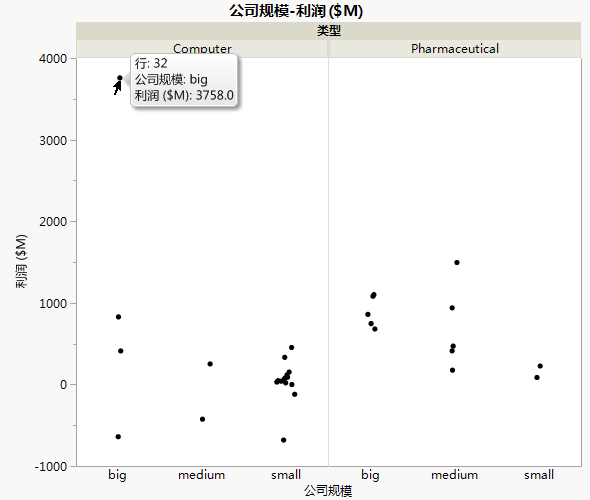

图 5.21 公司利润图形
6.
选择该离群值,然后右击并选择行 > 排除行。该点被删除,并且图形的尺度自动更新。

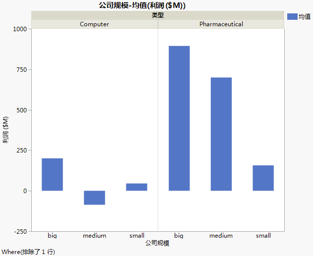

图 5.22 删除了离群值的图形

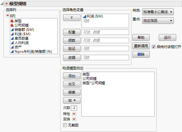

从“重点”菜单中,选择效应筛选。
7.
选中保持对话框打开选项。
图 5.23 完成的拟合模型窗口
8.
点击运行。报表窗口显示模型结果。

首先,查看模型中对交互作用进行的检验:“类型*公司规模”效应。图 5.22 表明不同规模的医药公司会有不同的利润。但是,效应检验指出类型和规模之间没有与利润相关的交互作用。p 值为 0.218,大于显著性水平 0.05。因此,从模型中删除该效应,并重新运行模型。
