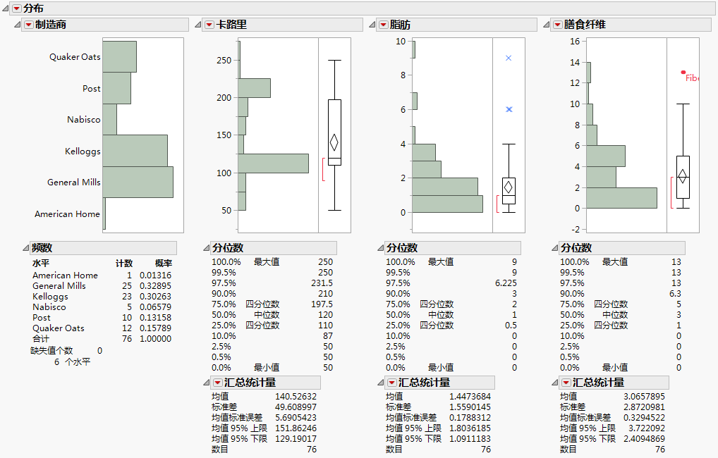

“分布”平台使用直方图、其他图形和报表演示单个变量的分布(一元分析)。一元一词就是意味着仅涉及一个变量而不是两个(二元)或许多(多元)变量。不过,您可以在一个报表中检查若干个单个变量的分布。根据该变量是类别变量(名义型或有序型)还是连续变量,变量的报表内容会发生变化。
选择分析 > 分布。

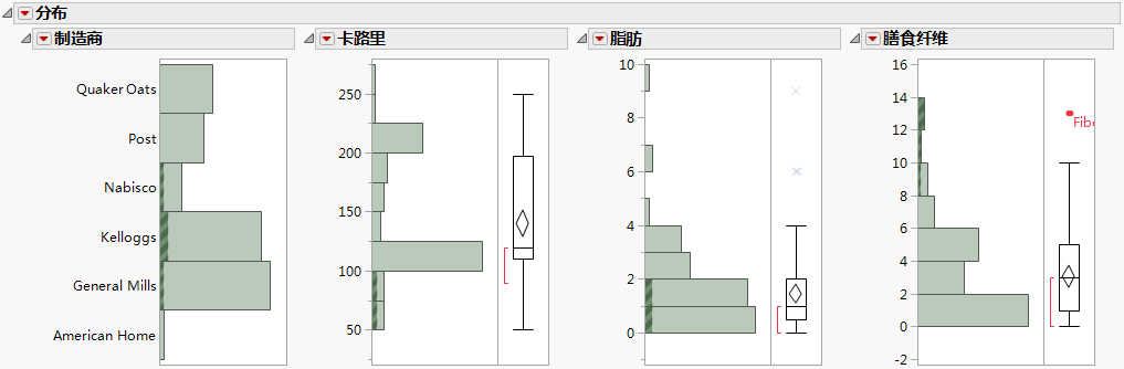

Cereal.jmp 中包含 Fiber One 的行添加了标签。该标签在图形中的数据点旁显示谷物早餐的名称。要查看整个标签,需将最右侧的竖边框向右拖。将光标置于未加标签的数据点上方可看到“All Bran with Extra Fiber”。

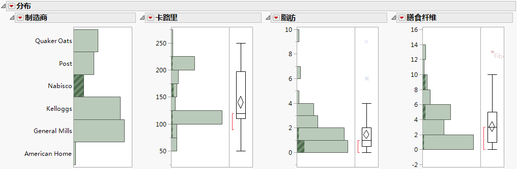

图 6.3 Nabisco 谷物早餐的分布

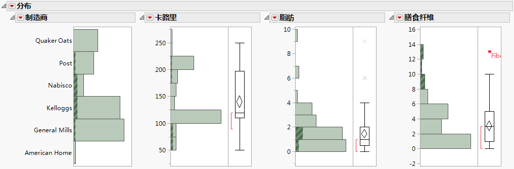

图 6.4 膳食纤维含量高的谷物早餐
图 6.5 膳食纤维含量高且卡路里含量低的谷物早餐
