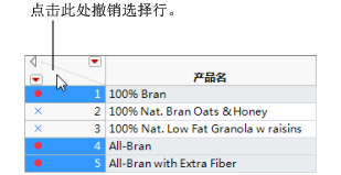

图 6.6 撤销选择行

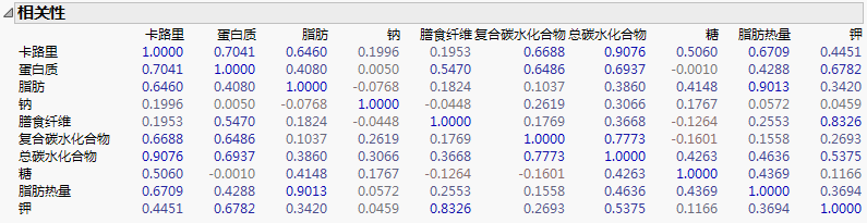

选择分析 > 多元方法 > 多元。
图 6.7 “相关性”报表

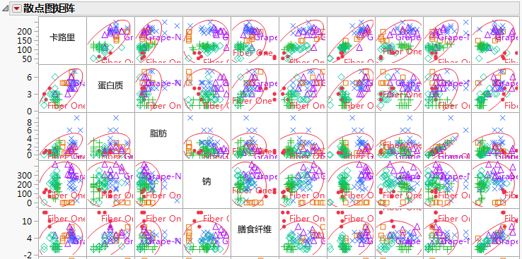

散点图矩阵中的密度椭圆进一步演示了变量之间的关系。图 6.8 显示了该图的一部分。
图 6.8 散点图矩阵的一部分
在“脂肪”行中,蓝色 x 标记(代表 Nat. Bran Oats & Honey、Cracklin’ Oat Bran 和 Banana Nut Crunch)显示在椭圆之外。该位置表明该数据是个离群值(因为谷物早餐中的脂肪含量)。

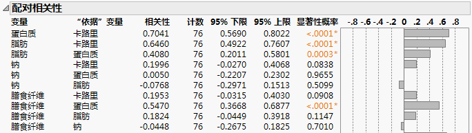

从“多元”红色小三角菜单中选择配对相关性以显示“配对相关性”报表。
图 6.9 “配对相关性”报表的一部分

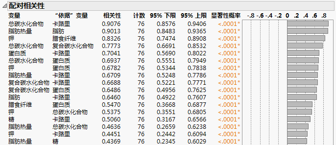

5.
相关度最高的变量对显示在报表顶部。变量对较小的 p 值指示存在相关性。最显著的相关性存在于“总碳水化合物”和“卡路里”之间。
