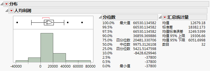

从“人均利润”对应的红色小三角菜单中,选择显示选项 > 水平布局。
图 3.16 人均利润分布

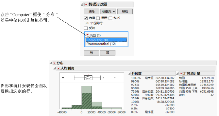

要从“分布”结果中过滤掉制药公司,使其只包括计算机公司,点击“数据过滤器”窗口中的 Computer 框。
图 3.17 计算机公司过滤
