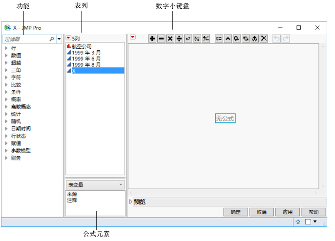

右击新列的列标题并选择公式。出现“公式编辑器”窗口。
图 3.12 公式编辑器
从“表列”列表中,选择 1999 年 3 月。
