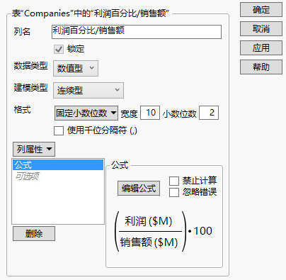

要查看或更改列特性,双击列标题。或者,右击列标题并选择列信息。“列信息”窗口随即出现。
图 3.11 列信息窗口
数值型指定列值为数字。
字符型指定列值为非数值,例如字母或符号。
连续型值只能是数字。
有序型值可以是数字或字符,并且是有序的类别。
名义型值可以是数字或字符,但未排序。
最佳让 JMP 选择最佳的显示格式。
固定小数位数指定显示的小数位数。
日期指定日期值的语法。
时间指定时间值的语法。
货币指定货币类型和货币值使用的小数点。
