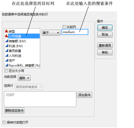

在左侧的列列表框中,选择公司规模。
点击确定。
图 3.10 选择行窗口
JMP 选择公司规模等于“medium”的所有行。共七个。
