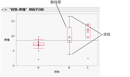

图 4.17 并排箱线图示例
本示例使用 Analgesics.jmp 数据表,表中包含分别使用三种不同药物的病人的疼痛测量数据。
每种药物的止疼疗效的变异性有差别吗?变异性高的药物不如变异性低的药物可靠。

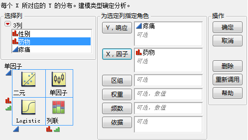

图 4.18 以 X 拟合 Y 窗口
5.
点击确定。
6.

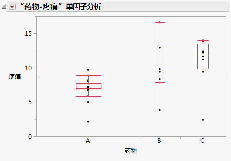

从红色小三角菜单中,选择显示选项 > 箱线图。
图 4.19 并排箱线图
图 4.19 中的箱线图给出下列回答:
