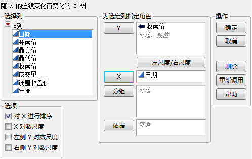

选择图形 > 传统图形 > 叠加图。
图 4.21 叠加图窗口
5.
点击确定。

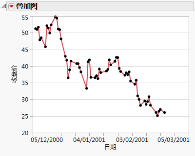

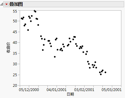

图 4.22 一段时间内收盘价的叠加图
从红色小三角菜单中,选择忽略缺失值进行连接。
选中主网格线复选框。
点击确定。
图 4.23 连接的点和网格线
按照解释叠加图并与其交互中的步骤连接点并添加网格线。

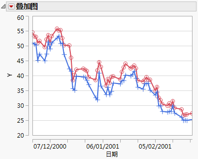

图 4.24 两个 Y 变量
