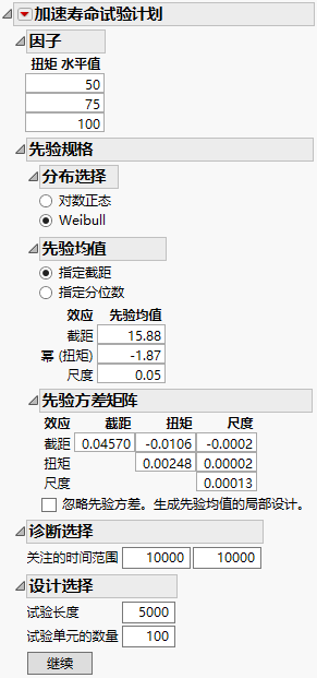

为截距输入 15.88。
为功效(扭矩)输入 -1.87。
为尺度输入 0.05。
取消选择选项忽略先验方差。生成先验均值的局部设计。

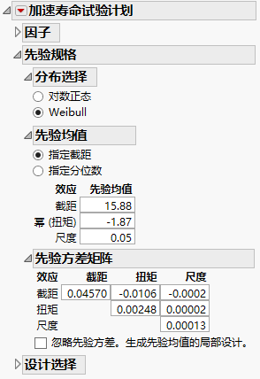

输入先验加速模型中的估计协方差。将图 22.3中的“协方差矩阵”分级显示项所示的值化整为五位小数:
在截距对应的行列中,点击 0.10000 并键入 0.04570。
在扭矩对应的行列中,点击 0.10000 并键入 0.00248。
在尺度对应的行列中,点击 0.10000 并键入 0.00013。
图 22.5 完成的“先验规格”分级显示项
点击“加速寿命试验计划”红色小三角,然后选择 ALT 最优性准则 > 制作失效概率最优。
5.
在“诊断选择”分级显示项中,为关注的时间范围的两个框均输入 10,000。
6.
图 22.6显示完成的“加速寿命试验计划”分级显示项。
