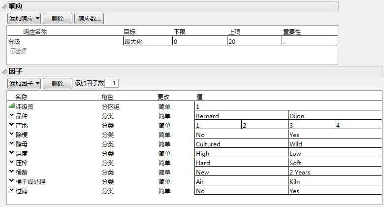

选择实验设计 > 定制设计。
已完成的“响应”和“因子”分级显示项显示完成的“响应”分级显示项。
请注意,“角色”设置为“分区组”。还请注意,只为“值”显示了一个设置。这是因为在尚未指定所需的试验次数之前无法确定区组数。一旦在“生成设计”分级显示项中指定了“试验次数”,评级员水平数即更新为所需数目。

酵母(Cultured 和 Wild)
温度(High 和 Low)
压榨(Hard 和 Soft)
桶龄(New 和 Two Years)
桶干燥处理(Air 和 Kiln)
过滤(No 和 Yes)
图 4.2 已完成的“响应”和“因子”分级显示项

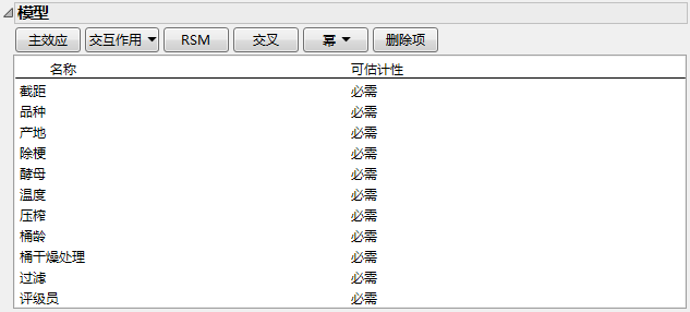

从“定制设计”红色小三角菜单中,选择加载因子。
图 4.3 “模型”分级显示项

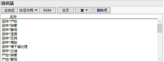

“别名项”分级显示项指定要显示在之后出现的“别名矩阵”中的效应。请参见别名矩阵。“别名矩阵”显示模型项与“别名项”分级显示项所列的效应之间的别名关系。打开“别名项”分级显示节点以验证是否已列出所有双因子交互作用。
图 4.4 “别名项”分级显示项的部分视图

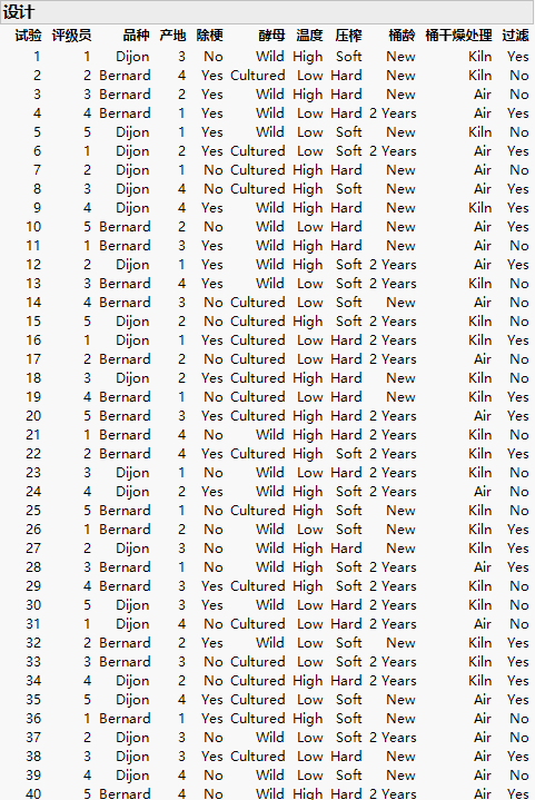

点击制作设计。
图 4.5 葡萄酒实验设计

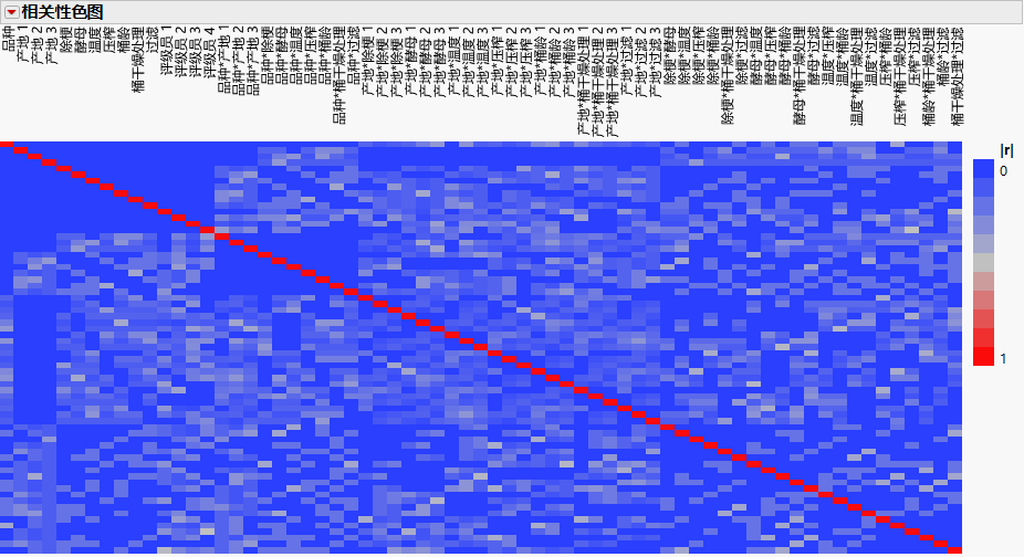

相关性色图显示“模型”或“别名项”分级显示项中显示的任意两个效应之间的相关性绝对值。(图 4.6中显示的颜色为 JMP 默认颜色。)
图 4.6 相关性色图
图 4.6中唯一的红色位于主对角线上。红色指示绝对相关性为 1,它反映出每个项都与其自身完全相关。由此断定没有任何主效应与任何双因子交互作用完全混杂。事实上,主效应与双因子交互作用相关性的绝对值相当低。这意味着主效应估计值因为存在活跃的双因子交互作用而只产生轻微的偏倚。

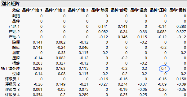

图 4.7 别名矩阵的部分视图
例如,考虑模型效应桶干燥处理。若品种*压榨活跃,则桶干燥处理效应的期望估计值不同于该效应的无偏估计值。其差值是品种*压榨效应的 0.4 倍。因此,看起来显著的桶干燥处理估计效应实际上可能是显著的品种*压榨效应。

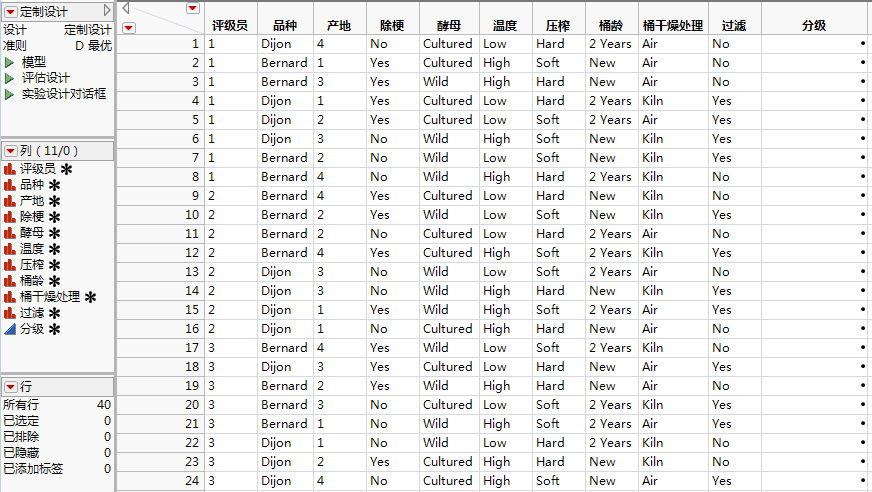

图 4.9 定制设计表
