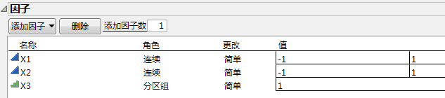

选择实验设计 > 定制设计。
在添加因子数旁边键入 2。
点击添加因子 > 连续。
图 5.35 包含两个连续因子和一个分区组因子的“因子”分级显示项

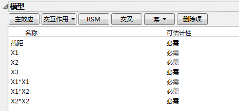

6.
点击 RSM。
7.
点击确定取消显示该消息。
X1 和 X2 的二次项和交互作用项随即添加至模型。由于已经添加了 RSM 项,“推荐”最优性准则将从 D 最优改为 I 最优。稍后您将在“设计诊断”分级显示项中看到这一变化。

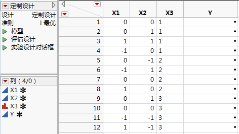

12.
点击制表。
图 5.38 包含分区组因子的设计表
由于默认的“试验顺序”为“区组内随机”,分区组因子 (X3) 的水平经过排序。

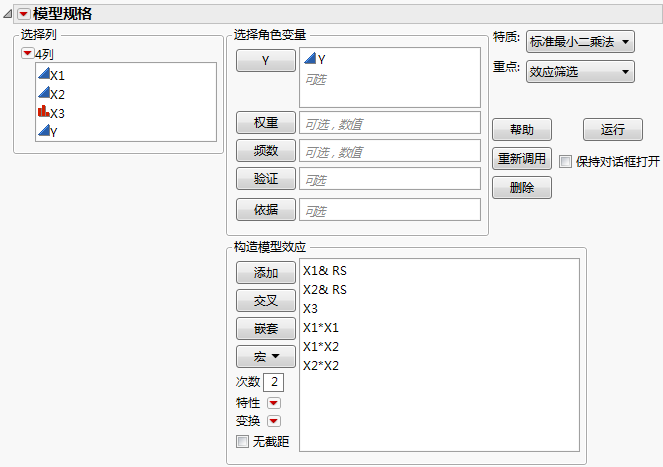

13.
在设计表的“表”面板中,点击模型脚本旁边的绿色小三角。
图 5.39 “拟合模型”窗口
分区组因子 (X3) 作为效应输入。
未包含涉及 X3 的任何交互作用。
