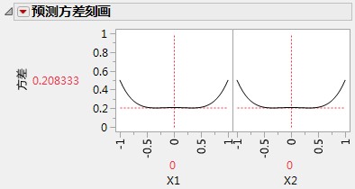

图 5.41 I 最优模型的预测方差刻画
10.

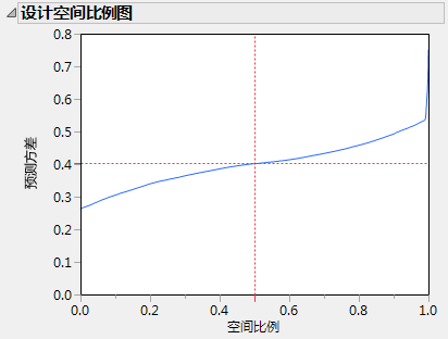

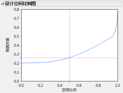

打开设计空间比例图分级显示项。
“设计空间比例图”显示在图 5.44的左侧。当“空间比例”为 0.95 时,蓝色曲线的垂直坐标约为 0.5。这意味着对于大约 95% 的设计空间,相对预测方差低于误差方差的 50%。

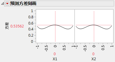

图 5.43 D 最优模型的预测方差刻画
在设计区域的中心,相对预测方差为 0.53562,而不是 I 最优设计中的 0.208333(图 5.41)。这意味着相对标准误差对于 D 最优设计为 0.732,对于 I 最优设计为 0.456。若其他所有值都相同,在设计区域的中心,基于 D 最优设计的期望响应的置信区间比基于 I 最优设计的期望响应的置信区间宽大约 60%。
“设计”分级显示项显示 D 最优设计有九个设计点,X1 和 X2 设置为 -1、0、1 时的每种组合都对应一个设计点。D 最优性准则尝试在以上每一个设计点保持相对预测方差较低。通过将 X1 和 X2 的滑块移至 -1 和 1 来探索设计区域极点处的方差。请注意,这些极点处的方差通常小于 I 最优设计中这些点处的方差。

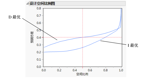

图 5.44 设计空间比例图(左侧为 I 最优,右侧为 D 最优)
9.
在 I 最优设计的“设计空间比例图”中右击。选择编辑 > 复制框架内容。
10.
在 D 最优设计的“设计空间比例图”中右击。选择编辑 > 粘贴框架内容。
图 5.45 叠加的两个设计空间比例图
