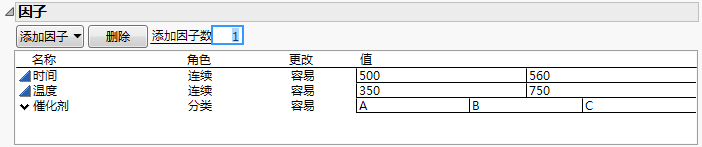

响应为产量。因子如下所示:
时间:关注的范围介于 500 到 560 秒。
温度:关注的范围介于 350 到 750 开氏温度。
催化剂:必须测试 A、B、C 这三种催化剂。
设计必须考虑催化剂的两个水平的约束条件:
选择实验设计 > 定制设计。
在“因子”分级显示项中的添加因子数旁边键入 2。
点击添加因子 > 连续。
5.
点击添加因子 > 分类 > 3 水平。
6.
7.
8.
9.
图 5.46 因子设置

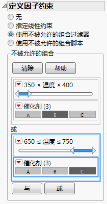

在“定义因子约束”分级显示项中选择使用不被允许的组合过滤器。
点击添加。
这会禁止使用温度值低于 400 的因子设置。
5.
点击催化剂下的 B 区组。
6.
点击或。
7.
8.
点击添加。
这会禁止使用温度值高于 650 的因子设置。
10.
点击催化剂下的 C 区组。
图 5.47 定义的约束

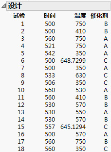

点击制作设计。
图 5.48 满足约束的设计
点击制表。

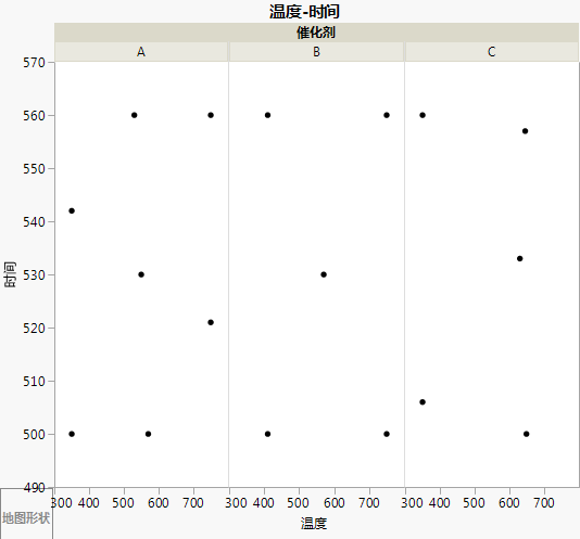

选择图形 > 图形生成器。
取消选择平滑线图标。这是模板上方左侧的第二个图标。
5.
图 5.49 针对催化器三个水平的设计点

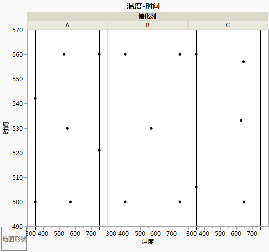

双击温度轴。
在值旁边,输入 350。
点击添加。
在值旁边,输入 750。
点击添加。
8.
点击确定。
图 5.50 三水平催化剂设计中的温度边界

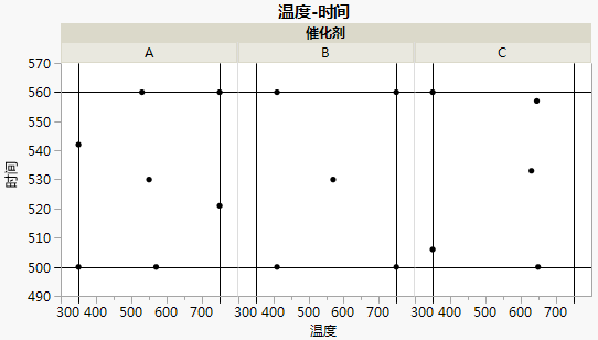

9.
双击时间轴。
10.
在值旁边,输入 500。
点击添加。
在值旁边,输入 560。
点击添加。
11.
点击确定。
12.
点击完成。
注意:图 5.51中的图已在垂直方向调整大小。
图 5.51 针对催化器三个水平的设计区域
